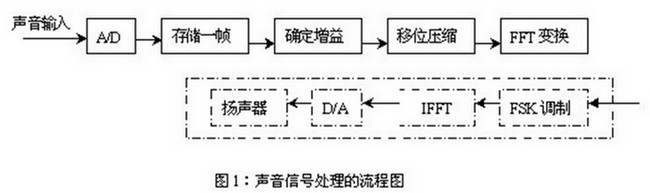

发动机在正常时,其振动的声音及其自身的振动频谱是有规律的,但是一旦发动机出现异常时,其频谱便会出现变异和失真。声音处理的框架图见图1所示:
系统工作时,先由AD以8~9MS/s的采样率将声音输入的模拟声音信号转换成标准的PCM数字信号,再经过一些滤波存入数据缓冲池,当采样的数据达到一个语音帧时,高速处理计算机即进行编码处理,系统的关键是要分辨发电机叶片转动时,定子与转子电磁场交互切割发出的声音、以及在故障时与其他杂物碰撞的声音、还有与机壳内的污垢粉尘碰撞引起的声音等之间的区别。必要时也可将采集的声音信号再重构,即对编码后的数据将直接进行解码,解码后的重构语音数据经过声效芯片转换后,还原成模拟语音信号通过扬声器输出,以备监测专家试听,人工识别是哪种声音以判别发动机的故障。
